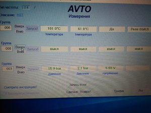

    Кажется успех! Ошибка не вылетает, подвеска работает. Осталось сделать адаптацию.
    Смущает один момент в измерениях. На фото, в 3й группе показания давления. Когда компрессор включен, показания одинаковые, когда он выключается то показания становятся такими. Это нормально?

    Поздравляю. А с давлением.. Это же ресивер? там как то действительно не оч понятно отображается. Но раз нет ошибок то всё ОК должно быть.

    Ну компрессор же выключился, клапан сброса отработал. Лишка воздуха ушла, а небольшое избыточное давление осталось.

    Так это показатель давления где? Если первое окошко - показатель давления в ресивере, то эти 2 атмосферы - это где?
    Если честно так и не могу понять алгоритм измерения давления. Датчик давления находится в БК там где вкручивается магистраль от компрессора. Получается при открытии любого из клапанов этот датчик фиксирует давление (ресивер, и 4 баллона). Это если мозгами пораскинуть. А как на самом деле? и что за показатель в 2 атмосферы? Нипаняааатна :))

    Второе окошко показывает давление, которое дает компрессор. Тебе по нему его состояние можно мониторить.
    Датчиков давления в БК на каждой магистрали.
    В первом окошке показания давления в ресивере.

    Вот теперь для меня все встало на свои места!
