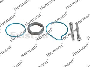

    Что скажете о ремкомплекте компрессора wabco? Стоит брать?

    а конкретнее, что именно за ремкомплект? а то, знаете ли, сейчас этих ремкомплектов разных развелось
      48,4 КБ
      36

    На месяц - два может и хватит.
