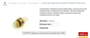

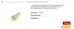

    В общем, товарищи, я поспешил и лоханулся :(
    Не обратил внимания на букву и заказал блок клапанов 4H0616013A вместо 4F0616013A. А у него 2 резьбы больше чем другие 4. Какие у меня теперь варианты? Вроде какие-то переходники есть? просто заказать их и поставить? Как все правильно сделать, чтобы не наворотить там ерунды?

    Штуцер на 6 и в него переходник на 4

  17. ВикторКилюшев
    29 сен 2017
    53
    Коми респ.
    Audi A6 Allroad (C6, 4F)
    Это те детали что мне нужны или переходник не тот? Штуцер, вроде правильный...

  18. AndruxaVAG

    Трубка наоборот из 6мм в 4мм
  19. ВикторКилюшев
    29 сен 2017
    53
    Коми респ.
    Разве? Я вот все пытаюсь вникнуть с слова "для подключения пневматической трубки Ø 4 мм к быстроразъемному соединению Ø 6 мм "
    Т.е. мне на новый блок нужны 2 штуцера (которые видимо называют быстроразъемными соединениями) на 6мм. У меняв машине все трубки 4мм. Т.е. чтобы их соединить нужен переходник, чтоб с одной стороны в этот переходник вставить трубку 4мм, а другой конец переходника (6мм) вставить в штуцер. Вроде бы так? Тогда по идее этот переходник должен подходить для моей задачи
  20. AndruxaVAG
    AndruxaVAG Завсегдатай
    5 июл 2017
    659
    Q7 V12 TDi Patrick
    Да, все верно. Просто я наверное неправильно понял по картинке.
