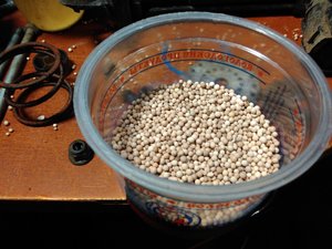

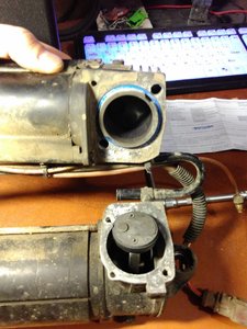

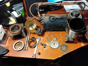

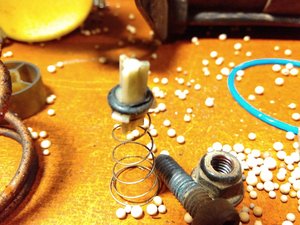

    4. Нужно ли менять ремкомплект компрессора (который состоит из поршневого стакана, силикогеля и т.д.)? Или достаточно просто почистить? Фото разобранного компрессора приложу. В данный момент он вроде качает нормально (возможно долговато, но по VSDC накачивает до 13-13,5 бар за подхода 4-5). Силикогель слегка коричневатый, но на ощупь сухой и очень рассыпчатый, не прилипает. Малый ремкомплект (поршневое кольцо, резинки) менялся полгода назад. Вроде как и силикогель тоже (со слов горе-мастера).

    4. Промой и силикагель замени.
