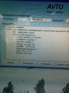

  12. ВадимХ
    ВадимХ Чо та злой стал .
    15 ноя 2011
    2.380
    Пока ноги !
    Всем привет !!!!
    Подскажите по ошибке,еще была ошибка по утечке,но после стирания не появилась!
    Задница присела !!!

  14. ВадимХ
    15 ноя 2011
    2.380
    Пока ноги !
    какие варианты,куда посмотреть,машина в сервисе,но думаю не разберутся!!!!

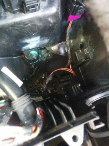

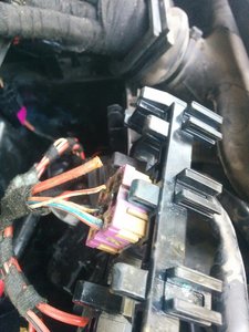

  18. ВадимХ
    15 ноя 2011
    2.380
    Пока ноги !
    НЕ поднимается)))Вот такая у меня штука ,полный потоп , набралось воды по самую релюшку!!!
