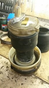

    Из-за чего такое могло произойти?
    Баллон был восстановлен. При установке на авто и включении компрессора взорвалась верхняя крышка.

    :thumbdown:

    Вопрос глупейший, но... Пимпочкой в дырочку попадали, когда баллон накачивался?
    RRomario нравится это.

    Верно подмечено - не попали в отверстие в кузове.....

    Я боюсь, он изначально был не до конца сложен. Поэтому не получилось его вствить правильно.
