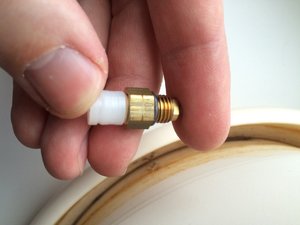

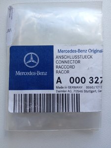

    В оригинале Audi соединительный штуцер пневматической трубки 4мм имеет код 4B0616751. Напомню, он используется для подключения пневматической трубки к блокам клапанов, пневмостойкам, компрессору и другим элементам пневматической системы.
    Удалось выяснить, что этот штуцер производится компанией Voss (www.voss.de).
    Учитывая, что блок клапанов у многих Audi и Mercedes одной фирмы (Rapa), стало любопытно, а что идет в виде штуцера у Mercedes.
    И интуиция меня не подвела — кому интересно, вот тот же Voss, только от Mercedes. Номерок A0003270069. И стоит он в несколько раз дешевле (я купил за 180 рублей) такого же от Audi!
