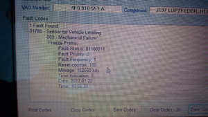

  14. Vitalya174
    Vitalya174 Участник форума
    23 июл 2015
    235
    A6 allroad 2.7 tdi
    Ребят достала меня эта пневма..... Теперь понимаю как можно испортить хорошую машину. Надо просто поставить на неё пневму. Ладно это так, отступление.........
    Начала последнее время доставать ошибка 01780, датчик положения. И самое главное пока по городу крутишься то ошибка не выскакивает. Как только длинный прямой участок так вылетает ошибка. Я уже и сканер подключал, графики выводил. Работают все, видно по графикам. Но почему именно на прямых вылетает???? Может кто подскажет куда копать??? Адаптацию делал, несколько раз. Но что не понравилось при адаптации, машина выставляется очень низко, ниже 350 мм и что бы выйти из этой ситуации и ввести цифры, обманывал её и вводил немного другие. Думаю дело в неправильно ставящих датчиках, но всё же может есть ещё варианты? Коллективная мысль всегда лучше. IMG_20170122_165751.jpg

  16. Vitalya174
    23 июл 2015
    235
    A6 allroad 2.7 tdi
    Ну а так, может из за этого? Она же адаптировалась и стоит сейчас как надо.

  18. Vitalya174
    23 июл 2015
    235
    A6 allroad 2.7 tdi
    Т.е Вы склоняетесь к датчикам? Вот уже два мнения..... Я разбирал датчик положения кузова у меня С6, не зная они отличаются от С5?!?!. Так вот, вскрыл крышка, убедился что там всё девственно чисто и сухо собрал. Так вот он после этого отказался работать на своём месте. Как только относишь его от кронштейна, работает, подносишь, ошибка. Может кто знает почему? Это не провода, проверенно.
  19. quattrosens
    quattrosens Старожил
    21 сен 2010
    17.156
    Франция
    Шнурок - 34 блок -08 блоки измерений
    1. Смотрим некоректированные показания датчиков по всем осям. (группы на память не помню )
    2. Ставим датчик так что-бы его показание где-то как-то соответствовали показанию другого датчика на той-же оси
    3. делаем адаптацию пневмы
  20. Vitalya174
    23 июл 2015
    235
    A6 allroad 2.7 tdi
    Решил проблему. Спасибо кто помогал. Во общем когда машина висела на подъёмнике видимо потянули датчики положения. Вот они нахрен все и разъехались кто куда, да ещё и взрыв заднего баллона. Два дня ровнял их в разных положениях. Всё же нашёл нужное. Машина при адаптации вышла почти в заданные высоты, адаптация окончательно всё выравнивала.
    Кстати, показания высоты по колёсам смотреть в 5 разделе блока 34.
