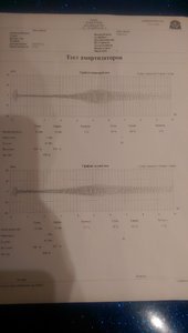

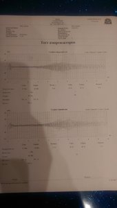

    Друзья. съездил на стенд проверить амморты. Как мне сказали все ок. Но так же сказали, что этот стенд и не покажет, если амморт течет. Просто разность амплитуд фиксирует. Бумаги прилагаю. Первое испытание в режиме динамик, второе - в режиме комфорт. Что скажете?

    Что-то картинки мелковаты

    в правом углу верхнем можно нажать и откроется в отдельном окне, там увеличить

    про графики ничего не скажу, я в них не але, а вот общее замечание выскажу, судя по этой бумаге Ваше авто должно весить 1145кг, что нереально, т.е. стенд явно подвирает

    Интересное наблюдение. может это связано с тем, что сначала заезжаешь передней осью на стенд. Уточню у знакомого
