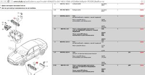

    Вот, проверил по номерам.
    Оригинал на 40А, а Бош уже на 30А.

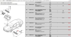

    Подскажите, какое реле идет на компрессор пневмы и с какой стороны?
    По номеру реле который указывали выше 4H0951253A, оно стоит слева.
    С правой стороны также реле на пневму. Номер 13.

    по ходу движения:
    справа - 2 реле на 40А, одно на компрессор, другое на насос СВВ (хз есть ли он у дизелей)
    слева - 1 реле на 70А - это J757
    так расположено на моем авто
