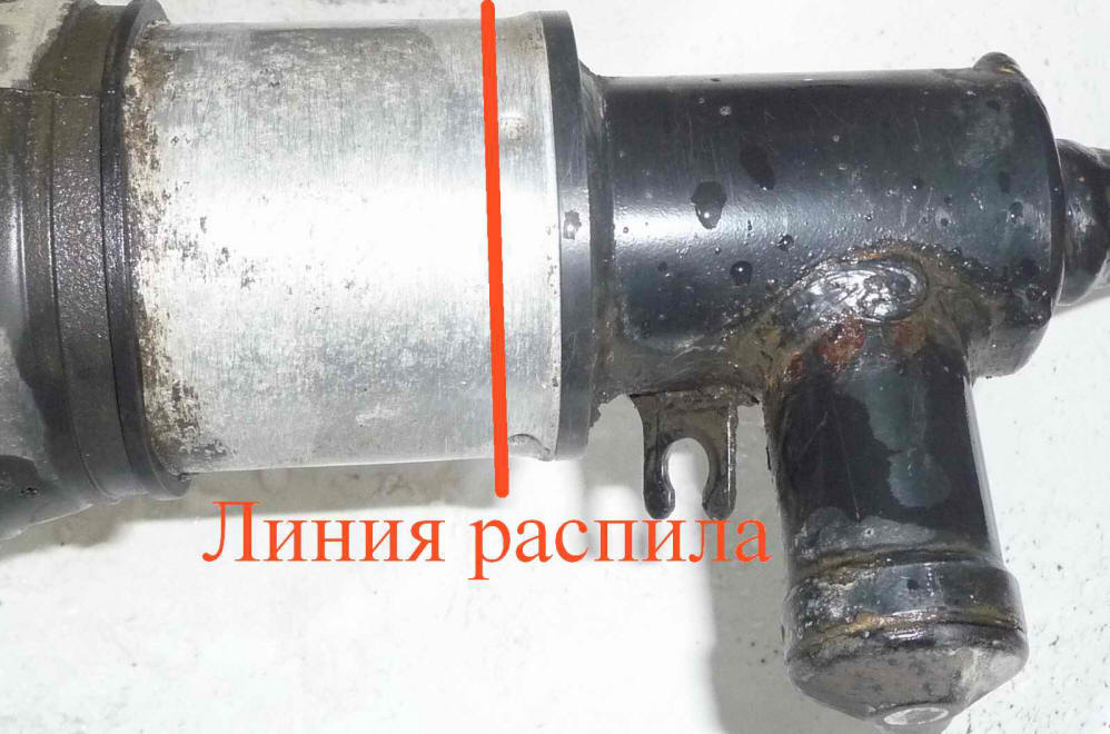

    чтобы снять баллон - надо сначала снять стойку, потом найти подходищий по диаметру труборез и разрезать стакан снизу по этой линии:
    местные с этим наврядли справятся, поэтому лучше сейчас не думай о том, как снять баллон, а лучше думай о том - где взять внешний воздух.

    У меня вопрос немного в другом был. Я могу на баллон посмотреть как то, не отпиливая стакан этот?
