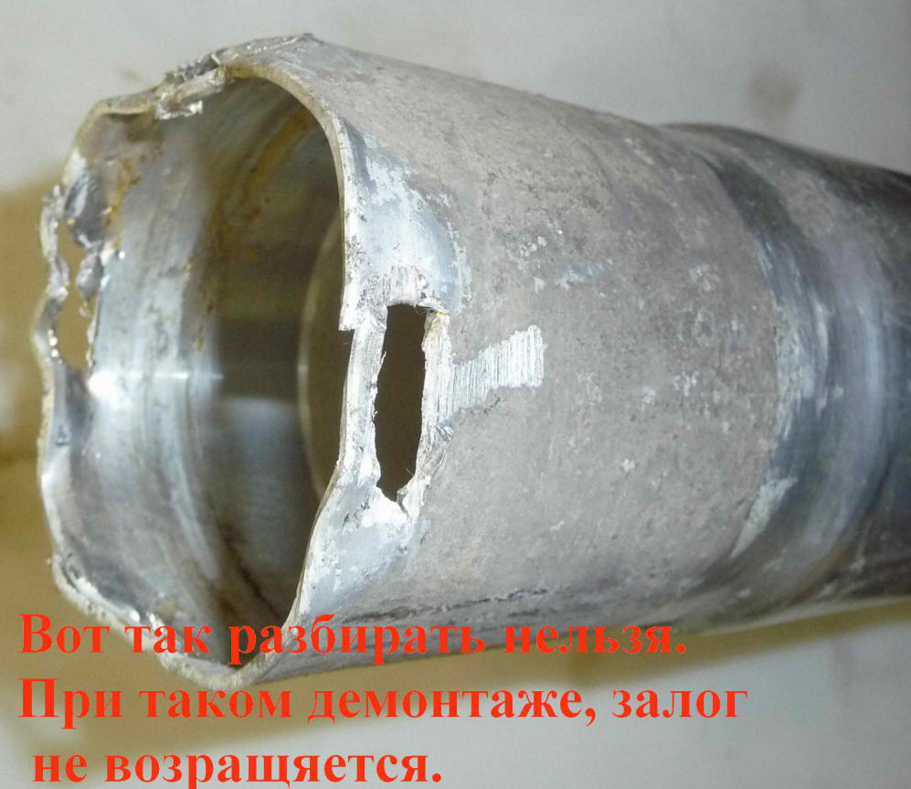

    нет, стакан резать надо, причем аккуратно:

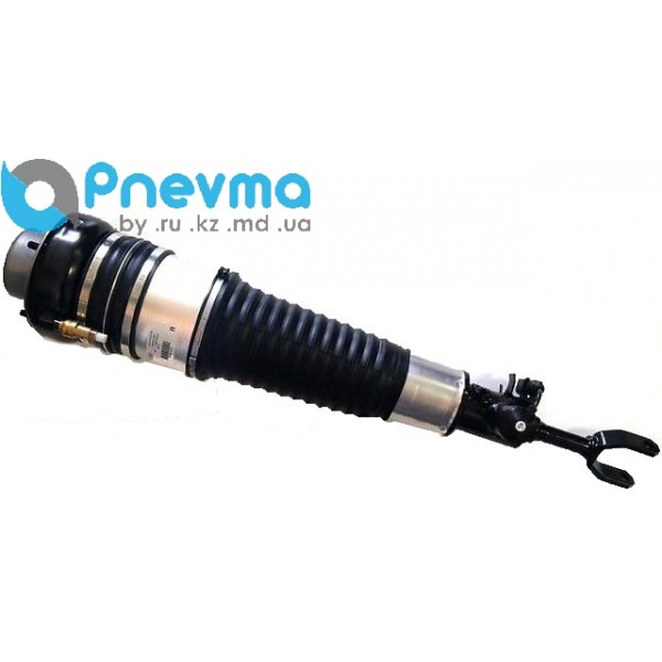

    друже, голдзуб, скажи, как гофру эту снять?
    чёто мне там гвоорят, что как будто снизу (видимо где стакан, который пилить надо) сдувает.
    Но я чёто не оч втыкаю... баллон под гофрой же?
