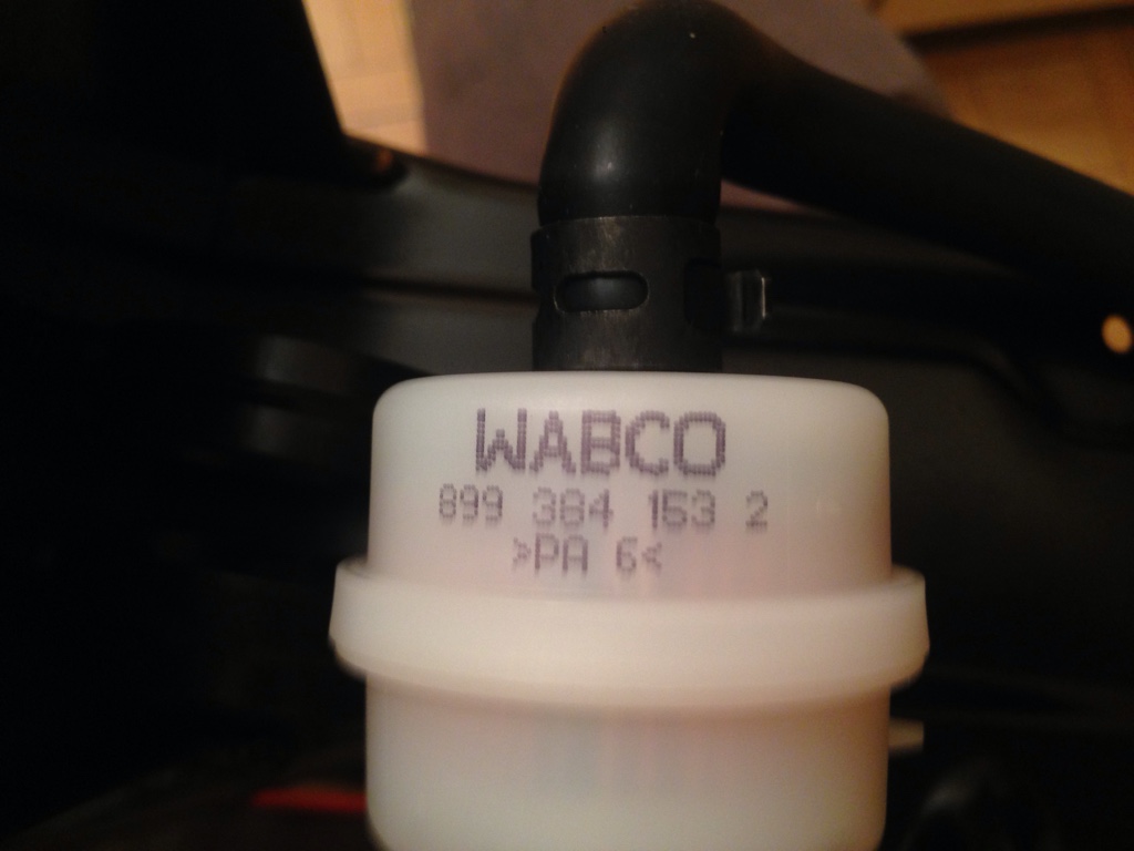

  5. g01dt00th
    g01dt00th Живу я здесь
    24 ноя 2013
    4.689
    A6C6 AR 4.2fsi '06
    Мне не надо - это фотки моего нового компрессора всборе, до того как я его понял я вообще не знал, что там есть фильтр отдельный

  7. g01dt00th
    24 ноя 2013
    4.689
    A6C6 AR 4.2fsi '06
    Алексей, он же новый и уже несколько месяцев как стоит на машине, ессно там все шланги тоже новые
