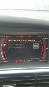

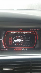

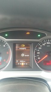

  13. Dmitriy1100
    Dmitriy1100 Новичок
    5 янв 2016
    16
    Allroad A6 3.0TDI
    Подскажите что делать и как быть? Снял блок клапанов, посушил, поставил на место, все собрал, завел. Компрессор начал качать ресивер и задние подушки выскочила ошибка по перегреву. Заглушил, подождал пока остынет. Опять завел начала докачал задние и передние подушки. Поднял в лифт и трындец. Выбор режимов отключился, машина не опускается так и стоит в лифте. "Васей проверили ошибки. Ошибка следующая:
    01437-регулировка положения не запрограммирована
    Стереть ее не получается.
    В адаптацию зайти тоже не дает. Захожу в 34 блок, логин в 11 поле ввести не получается так как поле не активно. Что делать? Как вернуть базовые установки и адаптацию сделать????

  15. daneli
    daneli мастер
    4 мар 2008
    7.824
    2х2,7бт на пневме
    Да скорей всего начал адаптацию на неисправной системе, теперь пока не починится полностью - адаптация не пройдёт.

    Да нет, вполне закономерно. Компрессор я еще в прошлом году перетряхнул, для профилактики - кольцо с прокладками поменял. В этом году летом опять гречку прожарил.
  18. Dmitriy1100
    Dmitriy1100 Новичок
    5 янв 2016
    16
    Allroad A6 3.0TDI
    #3438 Dmitriy1100, 9 янв 2016
    кольцо на компрессор поставил новое, смазал графитной смазкой слегка, гречка тоже новая.
    перегрев происходил изза продолжительной работы компрессора так как весь воздух из системы был спущен изза снятия блока клапанов. Поднял машину в лифт и она не опускается. все режимы погасли и вылезла ошибка
    накосячил с электро клапаном 111. поставил сердечник ни той стороной. Разобрал заново. проверил клапан на аккумуляторе, работает щелкает. ставлю наместо опять ни какой реакции.
    До снятия блока клапанов все работало нормально (в тепле). Снимал для просушки так как попала влага и на морозе машина падала на заднее левое колесо.
    как вернуть базовые установки и сделать адаптацию потом?
    может что то кодировать надо? какие коды и куда вводить их?
    P.S. с бубном уже танцевал, по колесу стучал и стекла протирал )))
