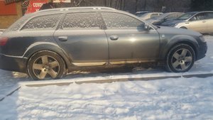

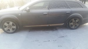

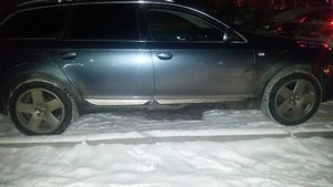

  12. Dmitriy1100
    Dmitriy1100 Новичок
    5 янв 2016
    16
    Allroad A6 3.0TDI
    вот так было вечером и так стало утром...(((
  13. ЗАМКАДЫШ S-line
    13 фев 2006
    3.799
    А6 3.0TDI Q пушка
    У меня прям так же ;)))
    Но накачивает на холоде без проблемм но долго.
    Я думаю вода замерзает и приоткрывает клапан. Только такие предположения
    Причём только задние ;)))
