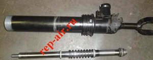

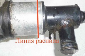

    Вот пружина
    вот как нужно резать

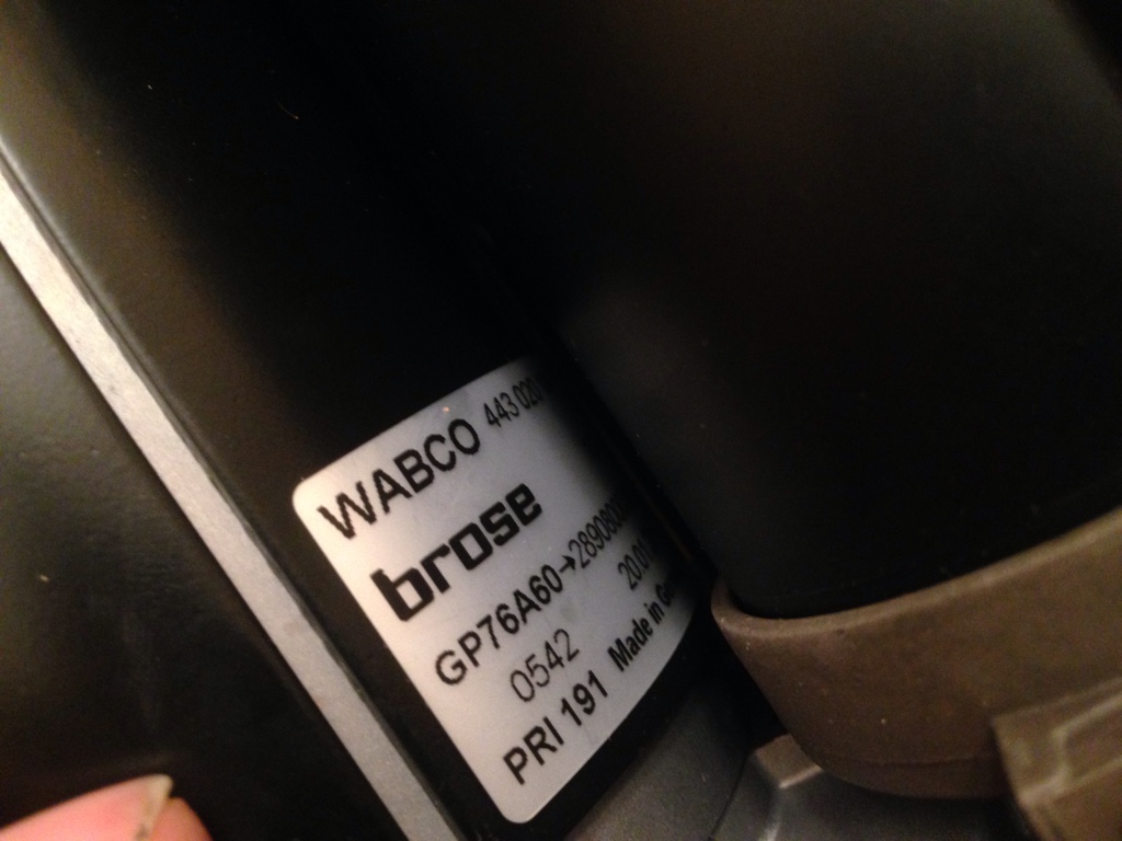

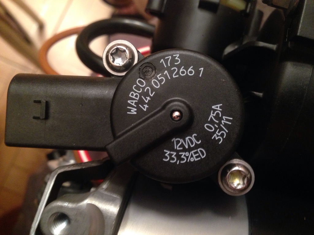

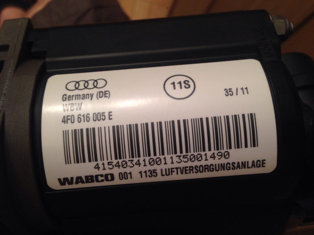

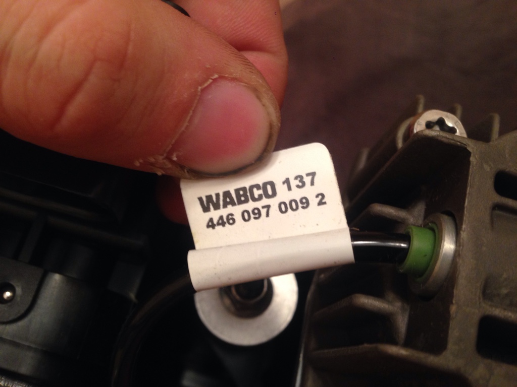

    Народ, подскажите как проверить продавана (продаван приличный) - заказал компрессор в сборе, оригинал ессно, 4F0616005E. Цена интересная на мой взляд попалась, как проверить, что то, что мне дадут - оригинал? Про задние баллоны знаю, что в оригинале Vibracoustic, а, есть ли что-то отличительно, окромя надписи Wabco на наклейке на осушителе?
  11. g01dt00th
    g01dt00th Живу я здесь
    24 ноя 2013
    4.689
    A6C6 AR 4.2fsi '06
    Выслушаю мнения по следующему поводу, компрессор сегодня забрал, признаков подделки не нашел, считаю, что оригинальный, хорошая цена оказалась из-за того, что он 2011 года выпуска - вопрос: сделать ли с ним что-нить перед установкой? Ну там селикогель заменить превентивно, или клапан сброса давления открутить - проверить наличие ржавчины?

    Тогда не мучай ни чего, признаков хранения нового компрессора на улице ведь нет? Ставь и наслаждайся.

    Маленько вабковских номеров с компрессора
    [​IMG][​IMG][​IMG][​IMG][​IMG]
    Последняя - это воздушный фильтр
