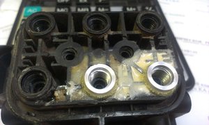

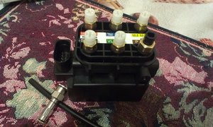

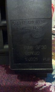

    Ну наконец-то добрался до своего блока клапанов-травил временами, как следствие падала попа с периодичностью от 2-х раз за день до недели. Пробовал два б/у-шных-травили сильнее моего. И вот заказал мерсовский, сегодня поставил. Пока все работает. Затраты:13600 р. новый оригинальный A2123200358, 160 р. переходник камоцци 6/4 (SMC и Festo у нас не нашел), 10 р. 10 см трубки на 6. Цвета трубок не совпадают, но расположение фитингов идентичное.
    p.s. Последнее фото это результат восстановления БК с битой в морду машины.
    p.p.s. Похоже, радость была преждевременной. Через 5 мин. после начала движения появляется ошибка:TPMS - покрышка желтая. Сначала мигает, затем просто горит. Подвеска при этом в аварию не уходит-все режимы активны. Обычным способом-перезаписыванием давления в колесах ошибка не стирается. Но и не появляется при следующем включении зажигания. Через 5 мин. движения снова появляется. От скорости не зависит. Васей еще не прочитал. Возможно надо адаптацию сделать-это хорошо, а возможно, блоки все-таки чем-то отличаются. По непроверенным данным в блоке находится датчик давления, может они отличаются, а может еще что. У кого какие мысли? Про кроилово прошу не писать-не обижусь и не продуктивно.
