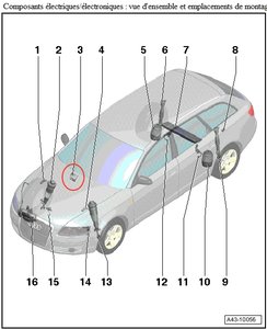

    Привет всем!!! Прошу не пинать сразу. Подскажите пожалуйста, где находится блок управления на allroude 2008 года? VIN-код: WAUZZZ4F48N144145. Заранее спасибо.
  7. quattrosens
    quattrosens Старожил
    21 сен 2010
    17.156
    Франция
    Под компрессором, оба под передней правой аркой

    Точно, Дим?

  10. rezok
    rezok Новичок
    29 сен 2014
    11
    Allroad 4F 3.2 FSI
    Блок пневмы тоже там стоит?

    #3252 quattrosens, 14 авг 2015
    Спасибо Жека, у чёрт меня попутал :hot:, блок клапанов и компрессор стоит под передним крылом !!!
  13. rezok
    rezok Новичок
    29 сен 2014
    11
    Allroad 4F 3.2 FSI
    В итоге где блок пневмы находится?
  14. quattrosens
    21 сен 2010
    17.156
    Франция
    В предыдущем сообщении на рисунке позиция №3
