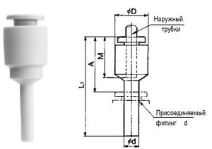

    Почему нет? Фирмы Festo (в пластике) или SMC (в металле) продают полный спектр подобных переходников.

    Я имел в виду от VAG нету ;)
    А из SMC каталога что подходит?
    Вот это оно http://smc138.valuehost.ru/c5/kp.pdf ?

    Ну то есть, если цепляться к блоку клапанов с отверстием под трубку 6мм, то нижний конец вставляется в блок клапанов, а верхняя часть обжимает родную трубку 4мм, так?
    Картинка - фитинг SMC KQ2R04-06

    Да, все так! Идею ты понял.
