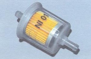

    Бензиновый фильтр от ВАЗ 2109

    Дима, у меня с завода стоит всасывающий патрубок с фильтром.
