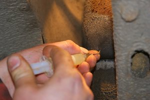

    В баллон надо втыкать.
    На фото 1-й роуд. Но у тебя надо под пыльник в складку тыкать.
    Лучше в ремонт отправить. Поменяют рукав на новый и гарантия год.

    Это ж кошмар, зачем чего то прокалывать?
    Антифриз заливается в рессивер...

    Это не антифриз! Это если у тебя баллон начал спускать по складке, то заливается антипрокол ХАЙГИР!
    Естественно антифриз в рессивер. Хотя есть ещё более эфективный метод но повозится придётся...
    Ссылка
    Этот совет и фото от Данилы и AVK1957. Они так баллоны подлечивают.
    Кстати многим клубням помогли и все довольны!

    Похоже, что на фото шприц не с антифризом, а с герметиком для шин. Несколько лет назад многие практиковали такую процедуру на первых роудах. Но и то, те кто это делал поступали не таким изуверским способом, а отсоединяли трубку подвода воздуха и сверху (для передней пневмы) заполняли балон, используя шприц с термоусадочной трубкой.

    Резиновый рукав совершенно другой на 2ом Алроуде. Проткнете, будет хлопок и все. Можете делать тогда звонок другу, который это посоветовал.

    Из-за чего будет хлопок????
    Там корд не крест накрест, а только в одном направлении.
    Допустим вы проткнули баллон и повредили одну нитку корда. Ничего не произойдёт.
    Только это подлечивание нужно делать, когда 100% уверены, что баллон травит и скоро нужно его отдавать в ремонт в rep-air.
    Подлечивание может продлить жизнь до пол года.

    Как подвернётся стойка от 2-го роуда, так проколю и покажу на видео, что с ней ничего не будет! Бабаха точно. А герметик её нормально загерметизирует.
