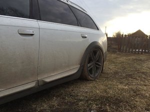

    Сегодня утром обнаружил своего коня на попе
