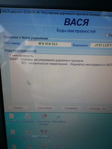

    Добрый день! Возник у меня вопрос. Загорелась у меня ошибка(фото ниже). Почитал в соседней ветке про пневму и решил почистить компрессор. Перебрал компрессор (почистел), поставил обратно и заметил что компрессор начинает накачивать систему до уровня КОМФОРТ, накачал и начинает спускать воздух из системы через черную трубку компрессора. Спустил, и снова включаеться компрессор и начинает поднимать машину. Поднял, начинает спускать и загораеться ошибка что на фото. На ходу горит желтая машинка на приборке и спустя некоторое время загораеться зеленая машинка.Причем опускаеться только морда. Глушишь двигател и заводишь заново, Меню с выбором положений становится активным и стрелка выбора стоит в положение автоматически, хотя перед тем как вылезает ошибка стрелка стоит в положении комфорт. В режиме домкрат не опускаеться. Сегодня заметил еще одну интереную вещь. Переобувал машину, поставил в режим домкрата, переобул, выключаю режим домкрата а задница остается задратая и начинает мигать желтая машинка. В меню переводишь подвеску в режим Спорт и задница опускается.
    Подскажите пожалуйста как решить проблему!!! Утечек нет!

    Уважаемый у тебя похоже пробит задний аммортизатор и ейное масло убило блок пневмоклапанов......

    Мил человек, у него С6, а не С5, в С6 масло до блока клапанов, ну если только в ресивер налить спецом

    У меня с такими же симптомами умирал компрессор, вылечил установкой ремкомплекта.

    Если измерять производительность компрессора по 10 бальной шкале то он качает на 2 (очень медлено поднимает авто). А если через шнурок, то ресивер накачивает с 4х раз до 10. может в этом и проблема? когда разбирал компрессор то видел задиры на цилиндре.

    Купи ремкомплект "большой" (вот такой).
    Торопись! От перегрева компрессора система нахватает влаги (нагрев/охлаждение) и следом блок клапанов угрохаешь.
