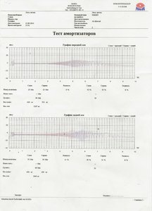

    Сегодня тест амортизаторов сделал. Я так понимаю, сзади проблема серьёзнее?

    тоже есть тест амортиков!
    ну можно и новый сделать!
    кто-то в этом понимает???

    Вообще не видно ничего!

    В мне обьясните смысл этого теста! Дальше что? А дальше Вы будете ездить пока не умрет амморт!:wink:

    Смысл в том, что у меня передняя правая стойка засопливилась, и мне определиться нужно: то ли взять одну оригинальную, то ли одну восстановленную, то ли сразу две новых покупать, то ли вообще машину продать. После теста стало понятно, что одну новую точно брать не надо.
    Заодно огорчился с задними стойками.
    И кстати, Вы как определяете, умер амморт или нет? Когда колесо по дороге прыгать начинает?

    По передним ничего страшного по процентам у меня было хуже, но как нестранно умер тот, который показывал больше процентов около 70 вот он стучал и никто не мог определить, что это, пока не отпилили стакан, проще снять и отпилить стакан с рукавом и увидешь действительно потек или нет.
