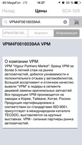

    Цитата из Автодока:
    "VPM "Vigour Partners Market": Бренд VPM за более 5-летний стаж на рынке автозапчастей, добился узнаваемости и положительного отзыва у автомобилистов. Большой ассортимент и отличное качество вывели "VPM" в лидеры в сегменте дешевой замены оригинальных запчастей. Вся продукция VPM производится на заводах в Корее, Тайване, Китае, России. Продукция сертифицирована в соответствии со стандартами ISO-9001, присутствует в международном каталоге TECDOC, выставляется на крупных выставках. VPM - сильные партнеры рынка автозапчастей."

  20. agricaev
    agricaev Живу я здесь
    6 мар 2011
    1.800
    была Allroad 4F C6
    Это с айфона я зашел в мобильное приложение. Если с компа заходишь, то ссылка открывается если кликать по названию производителя.
