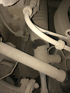

    Сегодня нашел на правой передней стойке вот такое пятно: ImageUploadedByTapatalk1409549232.636269.jpg
    Похоже на масло. Как думаете, откуда оно? Стойка? Все остальное сухо. По подвеске только одна проблема - за ночь садится на 2-3 сантиметра. Пока понять не могу где дырка и жду локализации дефекта. Дождался?
