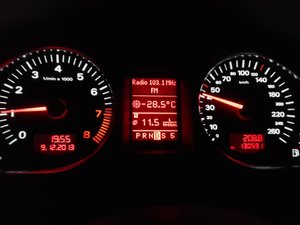

    Влад а , что если машину в домкрате оставлять? Хуже наверно не будет, да и падать ведь тоже не должна :shock: при троганье с места , сама снимается с домкрата, я подумываю над этим, что бы не расстраиваться по утрам )
    Странно, сегодня у меня машина ночь простояла, под -25 давило, оставлял в лифте опутилась совсем чуть чуть, практически осталась в том положении, что и оставлял. Приехал на работу, по прошедствии 8 часов , машина в динамике, исключительно перед..... Как то странно связывается))) хочу припаду , хочу нет, своенравная сука:lol:
