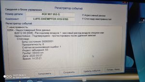

    Всем привет, 2 раз появляется ошибка по пневме, первый раз появилась, когда был включён режим замены колодок, т.е. заблокирована. И сегодня, когда экспериментировал с адс и авто несколько раз поднималось и опускалось.
  20. RRomario
    RRomario Старожил
    17 янв 2010
    8.437
    Allroad 3,0TDI '09
    На фото видна ошибка по расходомеру воздуха. Он к пневме отношения не имеет.
