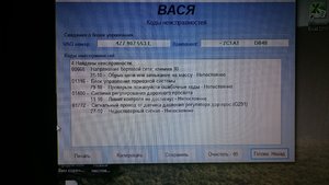

    Что это?!
      421,8 КБ
      80
  16. emelja
    emelja Завсегдатай
    8 июл 2010
    665
    allroad АКЕ АКПП
    Наверно ты её заводил пока АКБ не сказал тебе: - "Да ёпт, хватит, нет больше сил!!! И ушёл в себя."
    Кстати наталкивает на кое какие мысли связанные с твоей недавней проблемой с ТНВД. Сервисмены оставили улику:nod:.
