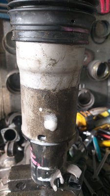

  8. BrainStormeR
    BrainStormeR Новичок
    17 ноя 2021
    19
    Болгария
    A6 C6 3.0TDI Allroad
    Оставил машину мастеру, этот человек дней 10 мучался с ней... Проверял магистрали, блок клапанов, клапан сброса давления, балон поменял. В итоге сам стакан дал дефект, заменили, полет нормальный, сейчас наблюдаю правую сторону...
