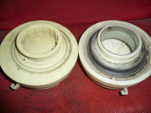

    Ну вот например новая тайваньская (передняя правда) AirBagit
    Рядом с Даниилом (daneli) торгуют - совсем страх потеряли :rant:

    Это похоже на херово восстановленную.

    Китайский баллон слева. Объём меньше. Баллон становится жёстче. Рукав рвёт чаще.
    с права родной баллон с доп объёмом.
    А свиду баллоны одинаковы. Вся разница внутри.
    У AirBagit рукава часто бракованные попадаются. И ходят мало.
