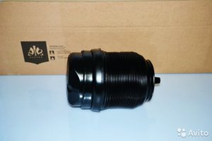

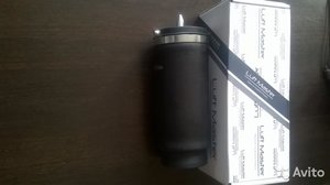

    Ребят, ещё вопрос. Среди предложений встретил такое. Без наружнего пыльника и как то нижняя часть выглядит не так.... Говорят что встаёт как родной, а пыльника не надо, потому как рукав модифицированный и не боится грязи.

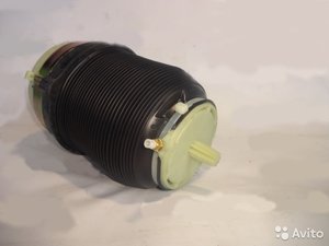

    А так выглядит оригинал. Подскажите, можно тот ставить?

  6. andres052
    andres052 Участник форума
    7 июл 2011
    252
    a6 allroad 2.7 TDI
    а ты что не видишь что они отличаются друг от друга !!!
    ставь родной и не мудри !!!

  9. Butch Coolidge
    Butch Coolidge Завсегдатай
    20 дек 2012
    699
    A6 Урод
    Оригинал так не выглядит!Это Китай или восстановленный.
  10. Vitalya174
    Vitalya174 Участник форума
    23 июл 2015
    235
    A6 allroad 2.7 tdi
    Ну да, я имел в виду форму.... А так это да, восстановленный.

  12. Butch Coolidge
    20 дек 2012
    699
    A6 Урод
    #12 Butch Coolidge, 19 дек 2016
    Так то похоже.Но по фото экспертизу я не сделаю.Да и что это за бред без пыльника ставить?Рукожопный сервис.

  15. daneli
    daneli мастер
    4 мар 2008
    7.824
    2х2,7бт на пневме
    Ставь от люфтмастер, если более быстрых вариантов нет. Пыльник ему не нужен.
  16. Vitalya174
    23 июл 2015
    235
    A6 allroad 2.7 tdi
    А был уже опыт использования таких баллонов? И почему им не нужен пыльник?

  18. Vitalya174
    23 июл 2015
    235
    A6 allroad 2.7 tdi
    Абразив метал точит, а тут резина. Защиты много не бывает. Я задавал этот вопрос Сергею, (который занимается ремонтом) сказал "хрень".
  19. RRomario
    RRomario Старожил
    17 янв 2010
    8.500
    Allroad 3,0TDI '09
    На 1,5-2 года хватит. Остальное - от лукавого.

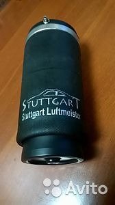

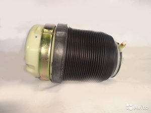

  20. Vitalya174
    23 июл 2015
    235
    A6 allroad 2.7 tdi
    3194077513.jpg 3194077643.jpg 3194077797.jpg Купил это. Заводской Китай (как сказал продавец), посмотрим как оно будет, на те же полтора года хватит. а потом поставлю усиленный рукав.
