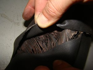

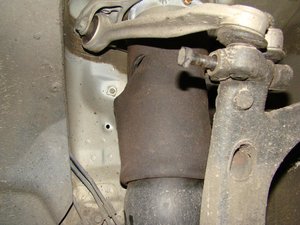

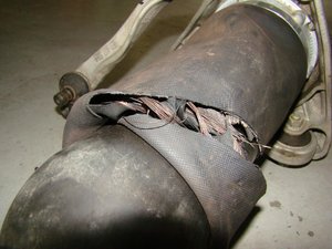

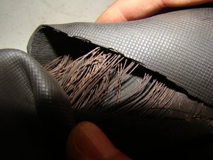

    выкладываю полученные от L&M фотки.
    так же как и на фото daneli имеется расслоение и перфорированность внутреннего слоя.

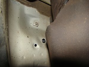

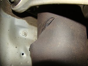

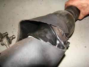

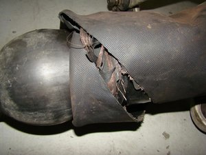

    еще фото

  6. avk1957
    avk1957 Авторитет
    17 ноя 2008
    788
    Audi Allroad 2,5
    Ну что можо сказать, ситуция аналогчная с баллонами, выложенными в нашем посте с той лишь разницей, что наши баллоны не взорвались, а только у них расслоился корд.
    Жаль, что на фото не видно даты производства баллонов...
