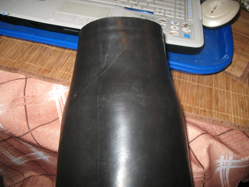

    1. Баллон середины 2006 года, установлен в 2007. пробег 30-40 тык. Что скажешь насчет формы баллона? Ну и шва?

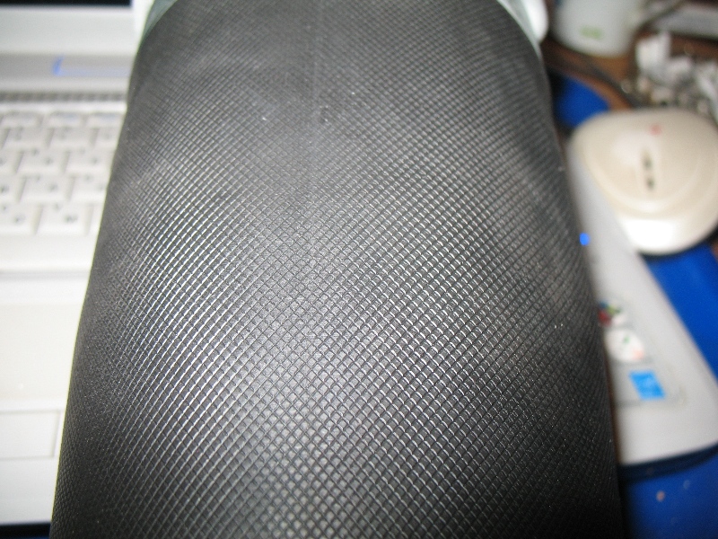

    2. Наружный шов нового баллона, купленного сегодня. Изнутри, насколько видно, тоже плавный и ровный.
    Тут правда есть два замечания.
    а. предыдущий баллон покупался в другом месте, там снаружи шов явно виден.
    б. Так как сегодня была возможность выбирать из нескольких, которые смотрел, шов кривой-извилистый и выступающий, как на твоих фото.

    Не дает тебе покоя эта репрезентативность:shock:. Думаю, что наш спор можно разрешить только при встрече. Так уж получилось, что база у нас в Королеве и мы с Александром обладаем неким опытом в теории и практике работы пневмоподвески, поэтому подъезжай, пообщаемся:beer:.

    Что изменится? Я парой постов выше фото баллона старого образца такой же формы, как форма твоего нового с плавным переходом. Да и шов нового баллона снаружи тоже показал.
