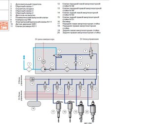

    Да, и еще тогда такой вопрос :) Клапан сброса давления стоит на компрессоре. Тоесть когда машину нужно опустить то помимо клапанов стоек открывается этот клапан сброса. Вобщем он стоит на компрессорной магистрали и отвечает как за подачу воздуха в стойки (он тогда остается закрытым) и за сброс воздуха (тога он открывается). В эту схему не вписывается ресивер, так как он должен быть в одной магистрали с компрессором и при сбросе давления через клапан давление из ресивера тоже должно уходить. Или на нем стоит отдельный клапан?
    Если не трудно можете показать схему пневматики на аллроуде?

  17. sim_a100_2.3_92
    sim_a100_2.3_92 Старожил
    6 дек 2003
    29.270
    ВАЗ 21083
    Вот схема

  18. Lejik
    Lejik Bad e-mail
    22 июл 2005
    615
    Сарай
    Во, спасибо. ;)
    Ну в целом могу сказать что варианты замены есть. Посмотрим сколько проработает с325, качество у Viair в принципе хорошее и думаю что врятли чтото с ним случится, даже при работе на повышенном давлении. В крайнем случае можно поставить С380. Он правда большой и придется помучится с крепежом :) Но у него мах. давление 200psi (15бар) и с ним точно ничего не случится :) Беркут врятли вытянет такое давление и режим работы, хотя в целом неплохой компрессор. Мы их тоже иногда используем для пневмосистем, когда бюджет жмет :)
