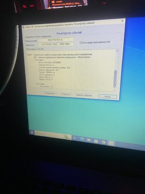

    Привет всем! У меня Ауди ку 7 3.0 tfsi 12год
    Запарился искать проблему с пневмой, она не падает работает при запуске авто! При езде через метров 200 выскакивает такая ошибка, прикрепил фото, подскажите пожалуйста куда лезть поменял силикогель, реле.Блок регулирования дорожного просвета.

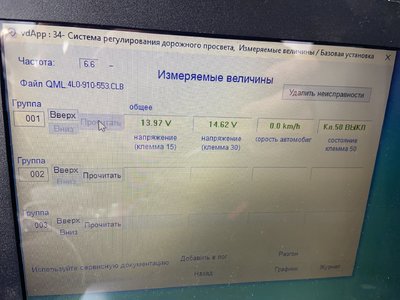

    Зайти в измерительные величины и посмотреть для начала какое напряжение приходит в данный блок а потом сверить с другими

    Привет

    Напряжение норм.
    Яб попробовал другой блок подкинуть если ошибка напрягает.
