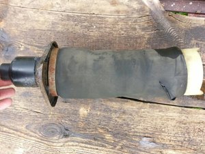

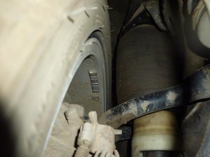

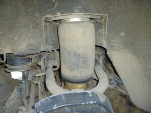

    всем привет.
    что то качество восстановленных баллонов упало...
    посмотрите фото.
    после установки, продавец уверил меня что все нормально...(он же кривой)
    и спустя 10 мес. эксплуатации , пройдено 7-8 тыс км.
    продавцу скинул фоты, молчит...

    Есть нюанс - если баллон установить с перекрутом рукава, то так и случится. Так что всё неоднозначно, дружище.

    да, тут , увжаемый Алекс-Ч, вопрос: кто СТАВИЛ?? - контора по Вашему выбору или продавец (его помощники)?

    всем привет.
    ставил сам.
    опыт по установке есть ..
    и чем грозят перекруты знаю...
    после установки он сразу был кривой.о чем сообщил продавцу в фотоотчете..
    он меня уверил что все в порядке..
  12. Alex-ch
    Alex-ch Участник форума
    3 янв 2011
    260
    Allroad TDI AKE

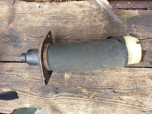

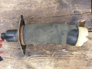

    качество упало...
    используют самый дешевый материал для производства похожий под производителя Konti и преподносят их как конти...
    брал как то баллоны 5 лет назад, качество с нынешними земля и небо...
    блин ...посмотри на фото ниже это левый баллон..,на что он похож
    и это тоже со слов продавца нормальный!
    и правый..

  13. daneli
    daneli мастер
    4 мар 2008
    7.824
    2х2,7бт на пневме
    Осталось озвучить продавца.

    ребята все нормуль.
    баллон поменяли по гарантии..
