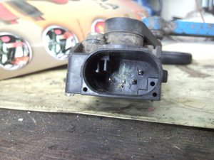

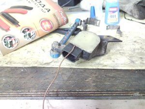

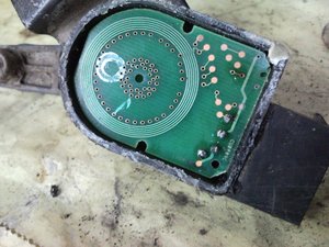

    Ну теперь как и обещал, про мой передний датчик просвета:
    1. Сломана фишка подключеня(просто воткнута)
    2. Отгнил контакт на датчике
    3. Датчик внутри с водичкой.
    По всему этому было принято решение припаять провод напрямую к микросхеме и подсоединить к подходящим проводам.
    Ну и соответственно все загерметизировано и собрано обратно.
    Ошибка пропала.

    Прочитал сообщения и создалось впечатление, что в области электронного ремонта блоков 4Z7 907 553 пневмоподвески постящие всячески запутывают себя и окружающих, намеренно сгущая краски и уводя в сторону от истинных причин неисправности и методов диагностики.Следствие-неоправданно высокие материальные и трудовые затраты.Возможно, кому то будет интересен мой скромный опыт работы в этом блокеAllroad:
    1 Блоки с буквами А и В являются первыми в модельном ряду пневмоэлектроники. На замену им выпущены Н и Е.(Последняя буква встречалась мне почему то преимущественно на американцах).Отказы случаются на ВСЕХ версиях блоков, примерно одинаково(с небольшим уклоном в сторону А и В-всё таки они старее).Специально для Daneli : "прошить" блок с одной буквы на другую технически более сложно и долго, нежели просто починить родной или заменить родной на родной, а уж о подмене блока на другую букву и речи быть не может- мгновенно появится ошибка -Sensored Not Learned, каналы адаптации будут недоступны, блок не заработает сразу и бесповоротно!"Буковка на шильдике" для меня никакой информации не несёт, оч часто авто вообще приежает без наклейки."
    2 Выход из строя блока, по моей статистике, является в 80% случаев СЛЕДСТВИЕМ отказа одних и тех же элементов-датчика уровня и его разъёма-они работают в сверхтяжёлых условиях солевоводяного тумана, а грязь довершает эту печальную картину.Это подтверждает и повальный отказ блоков в зимне-осенний периуд и сравнительное затишье летом.Счастливчиков, отделавшихся только ремонтом блока(те самые 20%), сейчас всё меньше-мат. часть стареет и изматывающий ремонт по замене разъёмов, датчиков(Dronchic-браво, большинство меняют датчик на новый, а вот пилить болгаркой 2,7bt я бы не стал...) приходится делать всё большему числу владельцев Аллроад.(В том числе и многим участникам этой конференции).
    И , на мой взгляд, самое важное:при начале ремонта электро неисправностей в подвеске нелишне будет внимательно проанализировать ошибки-это позволит минимизировать стоимость и время ремонта.
