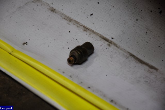

    Всё просто - блок клапанов не причём, проблема в клапанах остаточного давления в баллонах, вычислить - какой именно или поменять оба или вообще выбросить из системы.

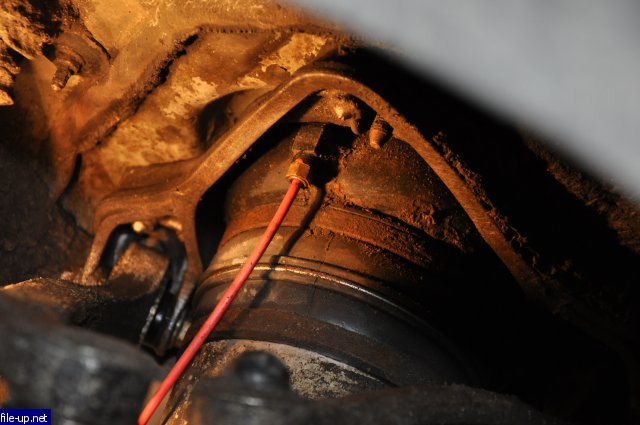

    Клапан остаточного давления стоит на стойке, к нему прикручена трубка подачи воздуха.
    Попробуй полностью выверни его из стойки и напрямую трубку прикрути.

    Главное, теперь помни, что без клапана остаточного давления любой ремонт, связанный с демонтажем передней стойки(стоек) и, соответственно с выпуском воздуха, должен заканчиваться заполнением воздухом с компа, обязательно на разгруженной подвеске. На пустых баллонах машину нельзя ставить на колёса.
