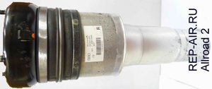

    все равно заказал новые по14500,жду 6 дней,но сказали ,чтобы смотрел дату выпуска,если не свежая тогда назад и поеду ремонтировать.

    В Москве уже давно ремонтируют баллоны 2-х роудов. Только если течёт аморт, то ремонт дороже, и не выгоден.

    Вадик, спасибо, мы в курсе давно! Собственно поэтому и направляю человека.
    А к слову - проблема у него с задними баллонами, и амортизатор там можно не пришивать к вопросу. Он там отдельностоящий.

    Извиняюсь, ступил малость. Задние действительно отдельно от амморта снимаются. И ремонт дешевле. :beer:
