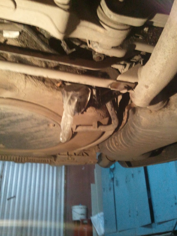

    Ну вот, вроде все готово. Бошку компрессора помыл хорошенько, осмотрел заодно. Все резинки силиконом намазал, а то они были все в какой-то засохшей дряни. Клапан в бошке почистил, он давление не держал, сейчас держит. Гречку пожарил, воды в ней практически не было.
    Компрессионное кольцо выглядывало за габариты цилиндра примерно на 0,8-1мм. Не знаю, насколько это мало или не мало. Подложил под него полоску двухстороннего скотча - он не должен оттуда выскочить, а если и выскочит, то ничего страшного не случится. Мера, повторюсь, временная, буду приобретать ремкомплект.
    Процесс сборки зело геморный, ибо пружина, поджимающая осушитель, довольно мощная, и гайки на длинные болты наживить было крайне сложно. Без ключа с трещоткой я бы наверно вообще бы сдох там под машиной.
    При сборке с машины сыпится всякий калл, поэтому пришлось использовать спец.приспособу, чтобы он не попал в цилиндр.
    Короче, собрал все, поставил защиту, вернул предохранитель на место (блин, из гаража выезжать пришлось под дождь для этого!), проверяю:...
    включил зажигание, горят лампочки второго положения подвески, но машина визуально на третьем уровне. Быстренько сдулась до второго сама, лампочки не мигали. Нажимаю кнопку "вверх" - задулась из рессивера в 3 положение. Нажимаю еще раз - фиг!
    Завел двигатель. Нажимаю "вверх", машинка поползла в четвертое положение, компрессор включился. Черт побери, как же он шумит!!! Заметно сильнее чем раньше, но характер звука уже другой. Раньше он тарахтел, как будто поршень в нем свободно болтался, а теперь издает такой низкочастотный гул. По характеру этого гула, скорее всего при установке компрессора я зажал толстую жесткую трубку между компрессором и запаской, другого объяснения не нахожу. Ну да и хрен с ним, второй раз уже не полез, все равно скоро ремкомплект ставить.
    Опустил до первого положения и прогнал до четвертого с секундомером. во второе поднялся за 46 секунд, в третье за 36, в четвертое за 40 секунд. Результат меня удовлетворил, т.к. раньше уходило заметно больше минуты (точно не засекал).
    Ну всё, заказываю ремкомплект, и в следующий раз соберу повнимательнее.
