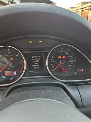

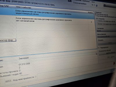

    Всем здравствуйте! Ауди ку 7 , 3 дизель 2011 года выпуска. Решил на днях поменять верхний левый рычаг . Шаровая умерла. После замены пневма не выходит на связь. Ошибки по тормозам, абс и рулю. Везде пишет одно и то же. Блок управления системы регулирования дорожного просвета нет связи. В блок не пускает. Предохранители все целые. Проводка до датчика положения который снимал целая. Выручайте кто сталкивался. Менять датчик или куда глубже копать? Снимал и ставил всё вроде аккуратно.

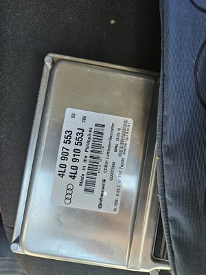

    Разьём снимал. Никаких улучшений. Блок пневмы снял, плату аккуратно спиртом промыл. Связи нету. На компрессор питание подаю напрямую, работает. Все предохранители на авто сняты , прозвонены. Всё целое. Реле рабочее.

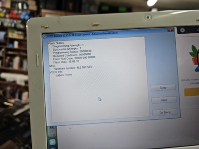

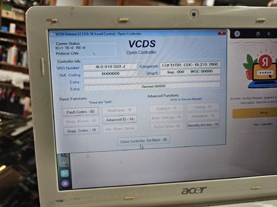

    Если "не пускает", то откуда эта картинка? Если пускает, то почему там кодировка по нулям?
    А в Advanced ID что кажет?

    Не пускает имеется ввиду что никаких манипуляций сделать с блоком не даёт, ни прошить ни адаптировать ни посмотреть тест исполнительных механизмов. И это васей. Одисом вообще даже блока не видит. Advanced ID это где?

    Ну в Advanced ID вестимо. Это точно ваша картинка?

    Естественно моя. Просто у меня одис. В нём более ли менее знаю куда входить и как пользоваться. Вася у товарища, он пытался покопаться на выходных. Вот и спрашиваю про Advanced ID. Позову опять если найдётся наводка куда копать ещё.

    Вот и блок мой даже имеется

    Спросил . В advanced id не пускает

    Точнее по нулям

    Видимо каюк блоку.
