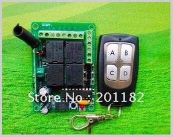

    - брелок управления на 12V такие используют для дистанционного открытия ворот..
    куплен в Китае на сайте алиэкспресс за 16 долларов = 500р

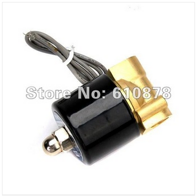

    - клапан 12V, куплен в Китае на сайте алиэкспресс 8шт за 65 долларов, но мне понадобилось 4шт а это 1000р

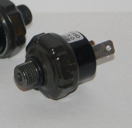

    - реле давления, купленно тут 500р

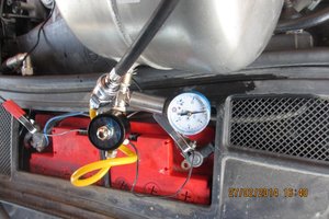

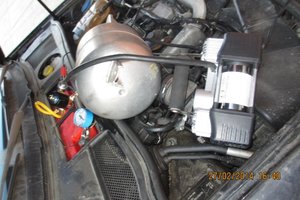

    Почти все готово...
    Сегодня делал первые тесты того что есть...
    В результате на 12барах лопнул шланг от компрессора, да и очень тяжело ему было... ну и клапана не держат в две стороны, только в одну, потому нужны новые... Ну и ищу компрессор от роуда теперь...

    Ну и что в одну. Их задача не выпускать в закрытом состоянии воздух из баллонов. Ставь их на выпуск из баллонов.
    А лучше купить на разборе старый блок клапанов от мерса например или ауди.
  18. axenovmisha
    axenovmisha Старожил
    18 окт 2010
    5.877
    А6 Avant 2.5 AKE Q
    его тогда можно только на выпуск ставить, а на впуск с одной стороны будет баллон с давлением 6-9бар а с другой ресивер с давлением 14... Если поставить правильно то когда в ресе не будет давления он будет пропускать... Да и я думаю эти клапана не выдержат 14 бар... или обратные клапана ставить...
