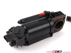

    И еще что нибудь в штатной системе отделяет влагу из воздуха???
  19. igorjek
    igorjek Живу я здесь
    18 авг 2007
    3.118
    AUDI ALLROAD C5
    влагоотделитель

  20. axenovmisha
    axenovmisha Старожил
    18 окт 2010
    5.877
    А6 Avant 2.5 AKE Q
    он я так понял на насосе стоит??? что скажите, искать инородное что-то, то что для компрессоров используют или найти б/у от роуда??? вопрос соотношения цена/качество...
