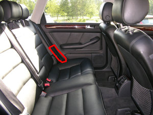

    Под пластиком обшивки задней левой пассажирской двери есть жгут проводов и трубок пневматики.
    Так вот, зеленая трубка там была соединена резиновым бандажом и двумя хамутами. Оттуда и сифонил воздух! Сифонил еле-еле. Если б не полез проводок прокидывать - ни за что бы не нашел... так и сидел бы, баллоны мылил.
    Колхоз-ремонт, мать его.
    Заказал новую трубку.

    Единственное, я не понял, почему так проложили трубку. Она выходит из блока клапанов, идет в салон, дальше в багажник, потом опять в салон и до колеса.
    Менять ее - весь салон разобрать прийдется. :(
    А главное.... Как ее там умудрился сломать предыдущий владелец?!

    Автор, сорри за офф: фото твоей машин?
  12. rulfo
    rulfo Участник форума
    25 июн 2010
    388
    allroad 2001 2.7T Recaro
    Нет, не моей. Через гугль нашел нужный ракурс, свою не фоткал.
