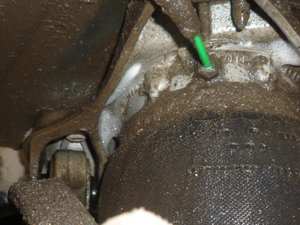

    День добрый, уважаемые коллеги! Сегодня решил провести ревизию передних баллонов - все отмыл намылил и обнаружил утечку на правой стороне- не в баллоне а в том месте где он стыкуется с верхним рычагом.(на фото там где пена).
    Без мыльной воды не слышно а как набрызгал так услышал легкое шипение и увидел пузырьки. Баллоны оригинал, прошли около 10-15 тыс. Правая сторона (где утечка) спускает за ночь на 1 уровень, а бывает что и не спускает. насколько это критично? стоит ли разбирать или можно поездить?
    вообщем налил я герметика в передние по 100 мл. (не навредил?) и набрызгал сверху все что можно силиконом.

    Разбирать и менять уплотнительное кольцо на новое однозначно (хорошенько очистить сопрягаемые поверхности от окисления и т.п.) и чем быстрее тем лучше для компрессора. Размер кольца 90х4 стоит копейки.
    Герметик в передних балонах ненавредит, но в данном случае никак не поможет.

    Добрый вечер, коллеги! Писал в этой теме, что у моей машины уходил (немного) воздух из сопряжения баллон/верхняя опора спереди. Вчера решил разобрать и заменить уплотнение. Вообщем разобрал - 6 болтов были закручены "от руки" и самое главное - когда воздух вышел - нижняя часть баллона схехала с аммортизатора и между нижней металлической частью баллона и корпусом аммортизатора НЕ БЫЛО резинового кольца!:shock:. Разобрал баллон - внутри тоже нет. Собрал, поставил - внизу шипит, снова снял, посмотрел - в сопряжении балллон/аммортизатор даже нет следов от кольца - там следы грязи и только около 1 мм полоска чистого металла. Получается, что при замене баллона у предыдущего хозяина просто не поставили кольцо. Порывшись в запчастях, отданных мне вместе с а/м нашел это кольцо в старом баллоне :). Поставил, не шипит. За ночь никуда не отпустилось ничего, лампы уровня не мигают, компрессор вкл. на 5-7 секунд :drunk2:
