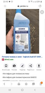

    Комбинация сжимаемого воздуха и несжимаемой жидкости в системе, работающей за счёт давления, ничего хорошего не принесёт. Если и лить спирт, то для разбавления воды. Обязательно выдуть потом из системы.
  2. 71229786
    71229786 Партнеры АК
    10 май 2006
    5.820
    Audi Q5 II 2.0 TFSI quattro 2021
    да не выдуешь ее никогда в жизни.

    Слава, антифриз идет со всякими ненужными присадками..... Они убивают блок клапанов....
  4. 71229786
    10 май 2006
    5.820
    А вода зимой не убивает ничего?
    Мозг не взрывается по утрам в мороз? :)

    Вода только замерзает тем самым можит помишать нормальной работе пневмы а антифриз можит и розесть уплотнительные резинки и прочие резиновое.
    Для того чтоб выгнать влагу с пневмы это замена селикогеля и небольшое количество спирта шприцом вогнать по не многу в каждую трубку пневмы.

    А кто туда льёт антифриз.
    Каждый по своему судет но как помне лучше высушить систему и следить за селикогелем чем заниматься таким колхозом.

    Антифриз разработан для пневмосистем, заметь! Не для двс! Не для системы отопления,не для теплых полов! а именно для пневмосистем! Т.ч это считать это колхозом не правильно.
    И не правильно говорить о том что что то где то может разьесть не имея никакой статистики

    Ну оно же не сразу розест а со временем и быстрей всего тот человек который его туда зальет с этой проблемой и не столкнётся поскольку продаст авто.
    А по поводу того что антифриз был создан для пневмы впервые слышу и зачем его туда лить если система исправно и селикогель в порядке то никакого конденсата и не будет.

    У меня за 3 года ничего не разьело.
    И всем кому лил тоже.

    Слава, себе не лил ни разу.
    Раз в два года гречку жарю и перемываю все шалабушки. Компрессор еще родной.
    Что я делаю не так?

    Ой Ромыч!
    Да не лей !:wink:
    у тебя и так все хорошо!.
    Не надо лить в систему когда машина падает! в этом случае нужно разбираться с дырами!
    Я лью когда она мерзнет. но не лью ведрами как тут пишут.стакан а сверху еще соточку.
    Лью небольшой шприц.этого как правило достаточно.
