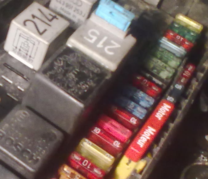

    Добрый день, помогите найти физически предохранитель изображенный на схеме
    На 9 "ноге" мозгов нет напряжения. =( хочу проверить этот предохранитель но не могу найти его .

    Под красной крышечкой с надписью "мотор"[​IMG]

    Спасибо за помощь , но у меня там (ряд где на картинке стоит красный вобще не было предохранителей =( )

    у меня блок предохранителей тоже без продольного ряда...Год назад перестал работать РХХ и ЭГРД.Нашел этот пред под рулем методом проверки всех предов,что там есть.У меня их там с полтора десятка болтается...И тебе удачи в поиске!
