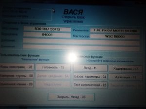

    Щас пойду попробую есть VAG шнур и программа Вася диагност

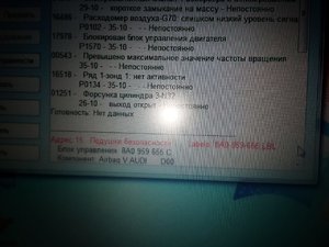

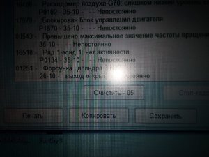

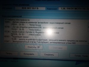

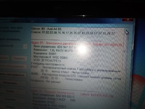

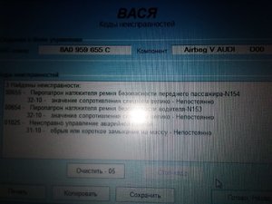

    Вот что покозала диагностика

    #8 sanya-1, 12 июл 2018
    Ты их удали и через сотню км посмотри снова. Те, что вылезут снова, с ними и будешь бороться.
    По G28 нехорошая ошибка.. Есть шанс заглохнуть и вообще не завестись. Лучше его заменить сразу.
    Расходомер похоже тоже на замену, но по нему ошибка не критична для запуска мотора.
    Посмотри в группах измерений (например в группе 3 или 26), соответствуют ли данные от ДТОЖ реальной температуре двигателя, когда он горячий. Можно, например, сравнить с данными на приборку. Она получает их от другого датчика. Смотреть ее надо в группах в приборке.
    Вот, кстати, твои группы измерений:

  9. 777Lom777
    777Lom777 Новичок
    19 апр 2018
    87
    ЛНР
    Подскожите пожалуйста а что это за датчик G28 и где он стоит.очень хочю поменять.
