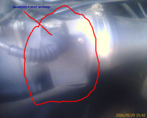

    если я ничего не перепутал, то вот фото датчика массового расхода воздуха. я подписал какой провод выдергивал. Итак. Вышел только что. Машину со вчерашнего дня не трогал. Выдернул провод. Завожу - схватила но не завелась. Загудел бензонасос. Накачал. Я выключил зажигание. Включил. Завожу - завелась. Работала устойчиво. 1500 оборотов, т.к. непрогретая.
    Заглушил. Воткнул провод обратно. Завел. Завелась нормально. Работает устойчиво. Разницы что с подключенным проводов что без не ощутил.

    Люди, хелп. может не то вырубал?

    С отключеным датчиком массового расхода при пуске холодном или горячем будут завышеные обороты.

    видел фотку, что я сделал? это ДМРЗ? если да, то я его выдергивал, но обороты не были завышены. может он не работает совсем? если это он. конечно. и еще. появился стук в какой-то штуке... сегодня сфоткаю и прикреплю.
